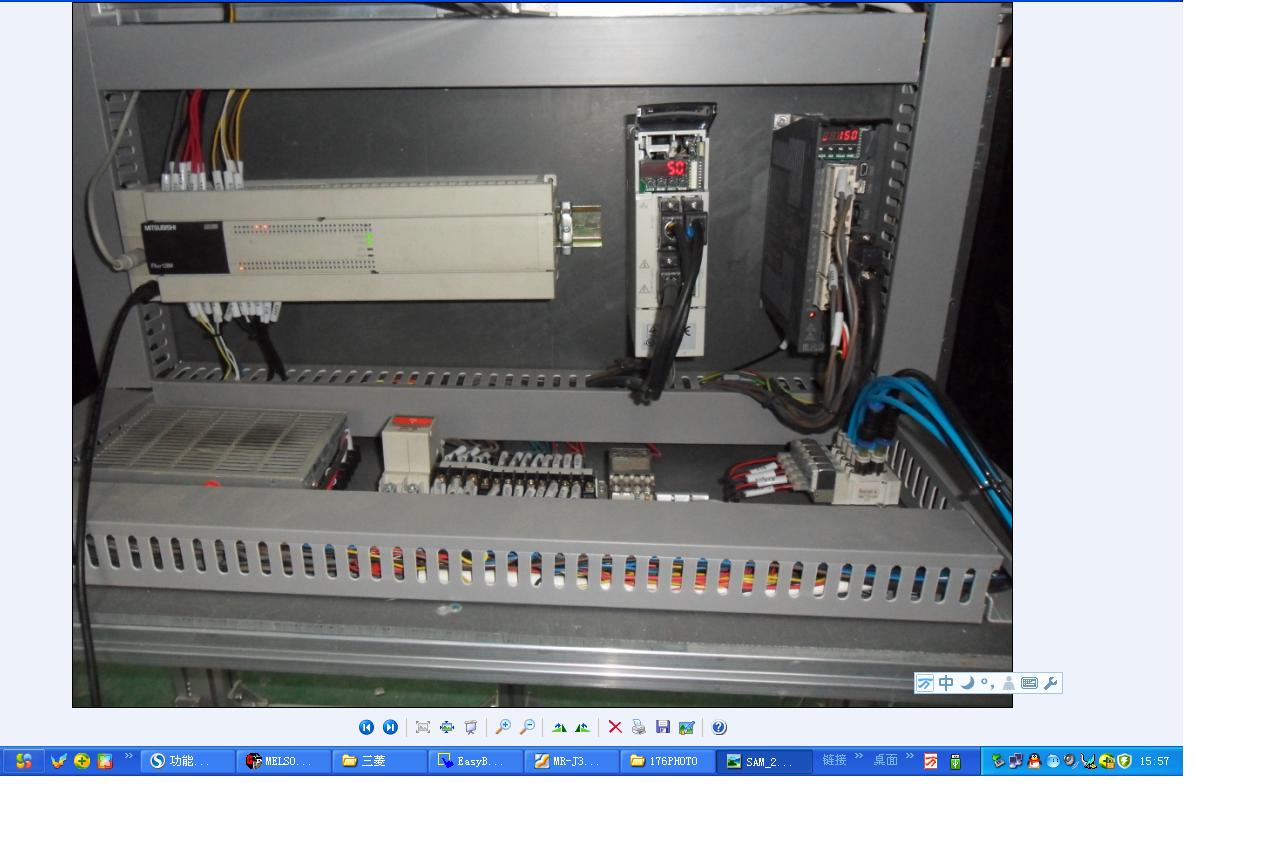

MR-J3-10A伺服控制器接收到的脉冲数和FX3u PLC发出脉冲不想等。移动100次以后(马达带一个滑台),位置偏离了原点位置,只要HOME一次又正常,移动几次后又那样。。。
三菱客服说是干扰造成的,我该怎样办呢?请高手帮我想想办法
电柜是这样的,怎样加屏闭呀?

亲~加磁环了木有?编码器线要加,信号线更得加,有木有啊有木有?

没有,我用的是普通的信号线,如果没有磁环怎么办呢

PLC的IO点余量有点大啊,只是看图觉得,

小的还没有买来,在库只有这么大的了,先用。等小的来了再换

PLC上游不要有大功率用电器,控制部分的电源和动力电源最好分开

装个磁环看看
