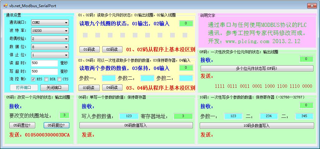

又有新问题了,关于S7-200 MODBUS通讯
pmmiao
查看pmmiao的
发表于: 2013-02-24 23:00
连接方式:PC-USB-232-485-PLC
结果:
可以写及线圈值,包含置位和复位都行,但就是没有返回数据,很奇怪!

读数据数据的个数是8的倍数

呵呵,应该只是设置的问题
