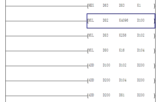

各位大侠:这道程序里为什么D82乘以K4096 , D83乘以256,D80乘以K16??望解答

D82乘以4096,相当于左移12位,比如D82为A,那么移动后就是A000
D83乘以256,相当于左移8位,比如D83为B,那么移动后就是B00,
同理,D80乘以16,相当于左移4位,如果D80为C,那么移动后就是C0
然后再加起来,这样就合并了,A000+B00+C0=ABC0,最后与最低位的D81加起来,就成了一个字的数据。

    引用第2楼cvlsam于2012-03-08 15:48发表的  :
    非常专业,但对于我们新手来说:
    D82乘以4096  这个很好理解,也就是数学中的加、减、乘、除等等。
    但后面的解释:相当于左移12位,比如D82为A,那么移动后就是A000 ,理解起来非常吃力。。。。
                  如果D82为 8 的话,那么结果不会是 8000吧??好象应该是用上面 (D82) 8×4096=32768
                  当然D83为 7 的话,结果也不会是 700,应该是 (D83) 7×256=1792 吧!
    活到老学到老:还有 8  分没学到

    (D82) 8×4096=32768 (10進制) 轉為16進制=8000
    7×256=1792 (10進制) 轉為16進制=700
    要轉一下(用PC小算盤轉一下就知了)
