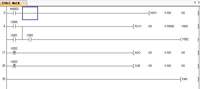

本人初接触PLC不久,在学习阶段中,为何FX2N-32MT输出脉冲控制步进电机时候,PLC输出点会自动停止,不论在高速或低速都会不定时间停止,究竟是PLC那里出现问题,我试过空载也是这样,请各位指教小弟!谢谢!附图为程序梯形图!

要更新D0的值,必须要让X0与X1同时断开再接通才可以的,如果X0或X1长通,那你改变D0的值,程序还是按D0的旧值的数据发送,看下编程手册吧

如果用M8000辅助触点更新D0的值应该就行了。

你注意到你脉冲个数没有,最好检测一下D8140

没有置位置,比喻,LDX0---SET M0
LD M0 PLSY D0 K100 Y0
LD M8029 RST M0
