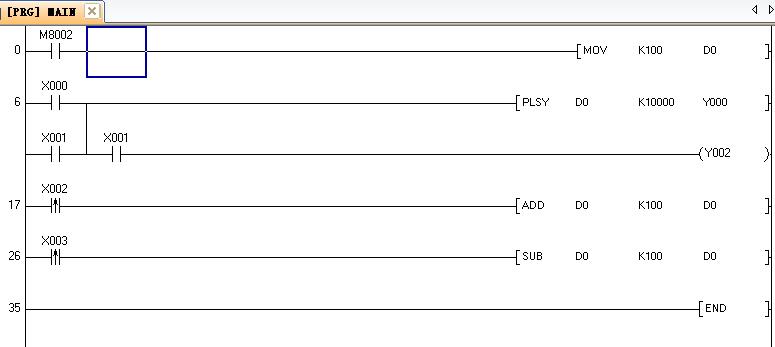

本人初接触PLC不久,在学习阶段中,为何FX2N-32MT输出脉冲控制步进电机时候,PLC输出点会自动停止,不论在高速或低速都会不定时间停止,究竟是PLC那里出现问题,我试过空载也是这样,请各位指教小弟!谢谢!附图为程序梯形图!

脉冲量太少了 频率太大了 一下就完了啊
