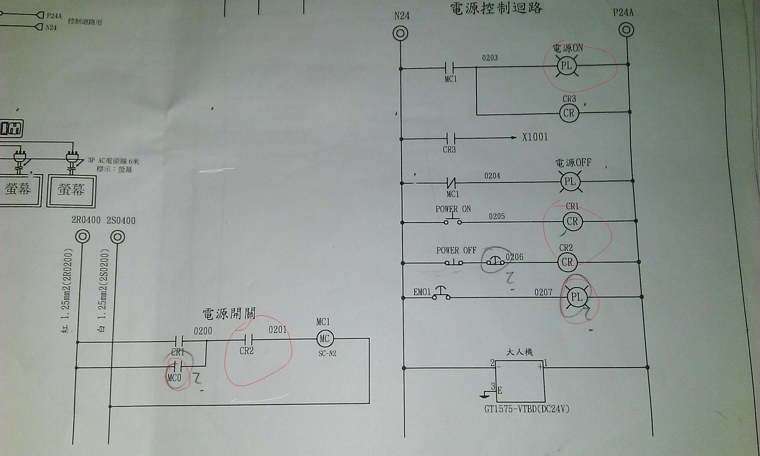

帮忙看看图上红笔的那几个都代表什么啊? 谢谢大家了

PL代表指示灯。CR代表继电器,MC代表交流接触器。是鬼子的设备吧

    CR 表示中间继电器,MC接触器   PL指示灯
    更像国  民   档的设备

    台巴子的设备,指示灯,继电器,和触点!!!

    小鬼子的设备好像也是这个画法

    台湾设备··
