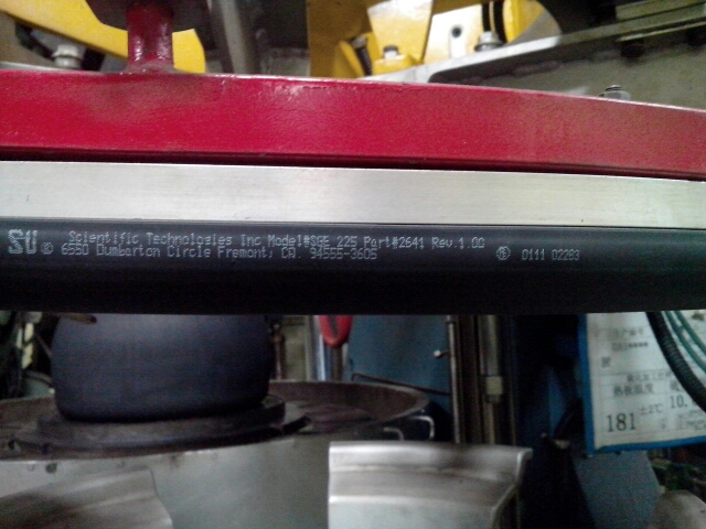

谁知道这是什么东西? 怎么看型号? 急啊

实物如图所示

我也想多发几张,可是没有啊 好像是OMRON的产品!!

这是个安全防撞系统上用的,你说的是上面那个黑色的橡胶皮条把,那里面有两条长的金属片,是格开的,如有外力撞倒,里面两个金属片接通,把安全系统启动就停机了,

型号SGE 225 如是PORT为端口如是PART为部件2541 REV应是版本号1.00

model后就是型号
