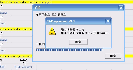

如图所示,大侠们,下一步该怎么弄。
清掉内存?
UM保护都已经释放掉了,任务读保护被释放掉了。
谢谢

PLC是OMRON什么型号?CP1H有个拔码开关,拔到OFF可以清除....

PLC型号是CJ1M-CPU12
这个也有拨码开关,我试试
