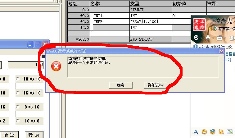

一个WICC项目 激活失败了 弹出个对话框提示错误!

提示 这个不知道怎么弄了!
这个和授权有关系么? 我把授权都安装了啊

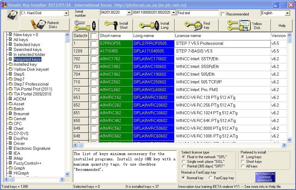

当一台Pc含有Wincc的多个授权时,以最低档授权为准,就是说,授权多了,您噎着了……

我也发生过这种情况,正象楼上所述将多余的授权删除即可!

授权的问题,有可能在不同的盘符下都装了授权,其中有个很旧的!
