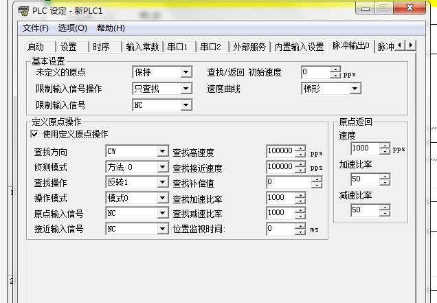

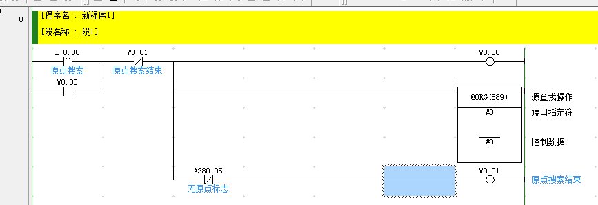

对照手册写了个原点程序,伺服就是不转,用脉冲指令控制伺服是可以转的?不知道原点程序在设置里面要怎么样设置,没有接近点开关,也没有接原点信号,运行原点指令ORG时,PLC端口灯也不亮,

初始速度为零
最高速度要大于接近速度
