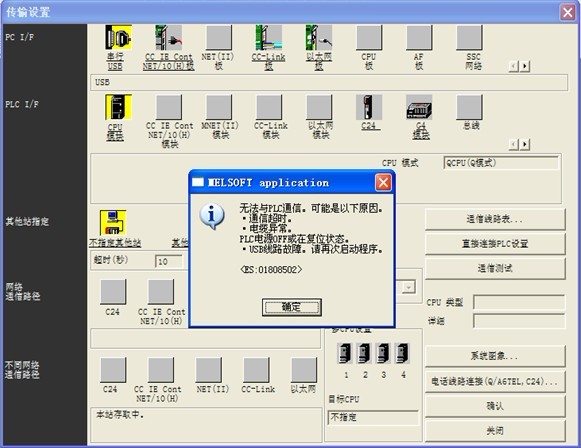

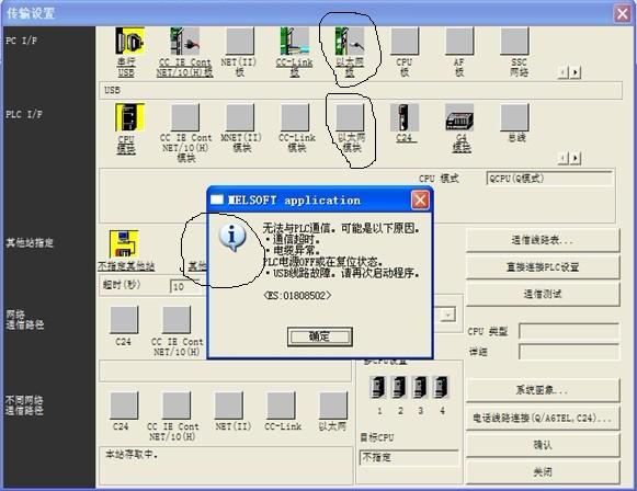

        PLC 的型号是 三菱的Q06H     网络模块是QJ71E71-100     还有一台工控机显示器 用于操作设备     加上一个路由器 路由器上接有网络模块是QJ71E71-100 的网线  还接有工控主机的网线连接。。。。现在我想从路由器处再接一根网线到我的个人电脑(笔电)     这要咋办。   下面的截图该如何连接   。笔电的IP要不要设置。

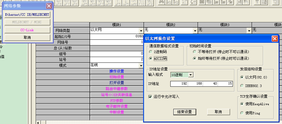

电脑需要设置对应的IP的,具体可以参考下面的实际工程的设置。

    不行  还是看不懂  希望讲的更明白点    这个该如何选   该如何设置

    你都无选以太网连接,当然不会连上的

    设置好PLC端的参数,包括PLC网络模块的IP地址等,然后下载到PLC,断电重启,
    路由器设置好IP地址,电脑设置好IP地址就行了。
    所有IP地址在同一网段,IP地址绝对不能相同,就行了。

    个人认为3个步骤:
    1、先将gx软件打开,将I/O分配好。包括以太网模块的设置ip(192.168.0.1)地址和电脑的ip地址(192.168.0.2)设置好。
    2、先用USB或者用RS232将参数下载到PLC中。
    3、将集线器和网线、plc硬件连接好。在软件中按照图示的选择进行通信测试。
