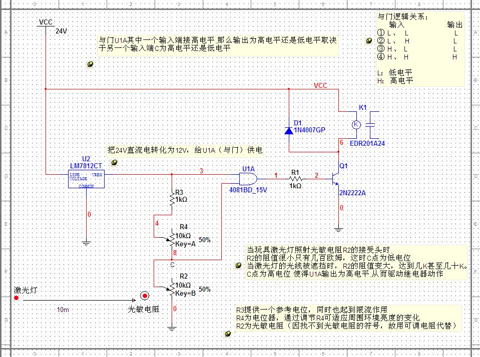

用玩具激光灯发射光束,光敏电阻接受。此实验是在室内有照明灯时进行。当激光灯发射光束照在光敏电阻上时,光敏电阻的阻值为几百欧姆或更小;当没有激光灯发射光束照在光敏电阻上,但有室内照明灯光时(非直射),光敏电阻的阻值为十K左右;当用手捂住光敏电阻时,光敏电阻的阻值为几十K或上百K。由于室内范围有限,测试距离为10米。

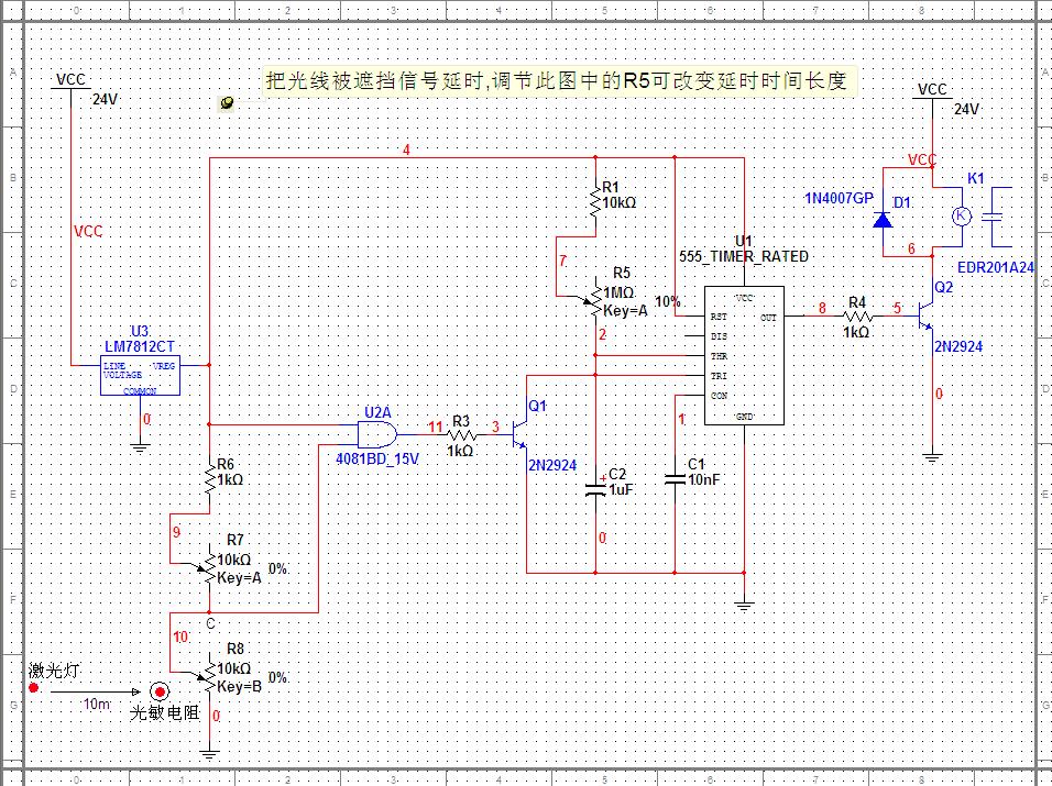

把触发信号进行延时,延时时间通过图中的电位器R5可调。
