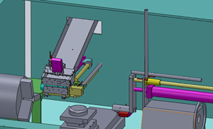

现在人力成本越来越高,老板希望自动化上下料,于是我开始做了,机械系统已经设计完成,如下图;本人是机械出身,刚研究三菱PLC不长时间;于是编写了如图功能顺序图;现在正准备编写梯形图;但是心理没有底;希望各位高手一起讨论完成;今日我会把我编写的梯形图上传;在此希望各位给予指点一二。谢谢。

不错,但是能省到多少时间呢,维护的成本和时间又是多少?
做了自动化之后生产效率可以提高多少,这些都要考虑进去。
如果你的机床本身就是数控机床的话,还需要通讯。

可以不用通讯也行,外加个PLC只给个起动的信号就可以,有空多多交流下、

说实话通信是难题,得分析通讯数据,不过如果有手册,应该快一点,其实还不如直接机械手搞。这样简单一点。

我试做了一个程序,希望大家提出意见或建议,谢谢。
