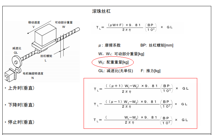

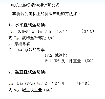

小弟最近在整理一些计算公式,如下图电机负载转矩
其中的WC:配重块重量指的是什么意思啊,请大大帮忙
还有如下图框框里的,垂直时的转矩计算为什么要减去个W2质量,搞不懂啊!求大大帮忙!

牛顿力学定率就可以算出,整这么复杂干什么?
