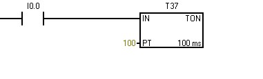

明明是延时10秒,怎么我仿真的时候就1秒就动作了??

jia个0

首先一个必须明白的是西门子官方没有200的仿真软件推出过。
现有的200仿真确实存在诸多问题。还是到实体plc中测试为准。
