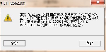

昨天刚装上的中文版sp7,发现有的程序不能用啊,如图提示,还望高手指点迷津。
我把计算机的区域语言改为芬兰语不能打开程序,不改也不能打开程序。不知道怎么办了。。。。

打开程序文件找的一个文件名为“globla”,用记事本方式打开后将第一行的“0”值改为非“0”值,关闭确认后重新打开程序。
如果还不能打开程序则可能你的程序缺少相应的文件了。

globla 是一个文件夹啊,怎样才能用记事本方式打开啊,右键里面没有打开方式可选择啊???

打开这个文件后找的lonauage文件用记事本方式打开。

感谢楼上的VIP,终于可以打开了。谢谢
