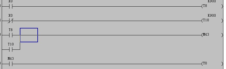

用感应器检测传动轴的运转情况,怎么编。注:传动轴转一圈,感应器亮一次。

LD X0 OUT Y0

有感应器就好办啦···感应器设为输入X0,Y0就是输出信号就行啦········按3楼的编就行了!!

传感器输入为X0,定时器T8、T9。
,用来检测传动轴是否按规定的时间在运行。

以上程序是用来检测转的快慢。

就是用接近开关监测传动轴是否正常运转,本来就有PLC要 加个程序步进去,接近开关的信号不是连续的。
