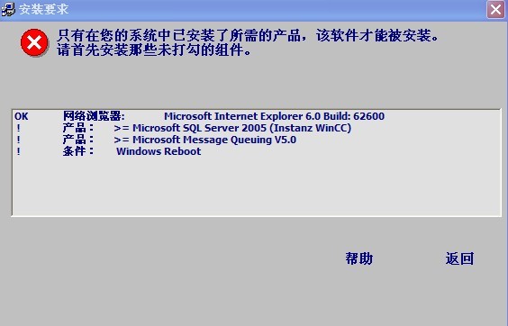

4个条件 满足了1个  后面3个  怎么安装?
关键是找不到安装文件在什么地方啊
我这下的是6.2亚洲版的
安装文件里面找不到 什么数据库2005  还有微软补丁
求助啊  !!!那里有那3个 东西下载么?

1、内附的SQL2005,从WinCC7以下版本,均会随Wincc带有SQL安装盘,请注意,Wincc专用,并非大街上5元一张的通用版本。
2、消息队列服务,请在系统的添加/删除程序中选择添加Windows组件,然后选择消息队列,安装过程中可能需要插入系统盘,家用版系统中没有该服务,请确保你的系统为专业版或以上。
3、Windows Reboot,意思是让你重启启动,如果你不懂什么叫重启系统的话,请百度。
Good Luck~

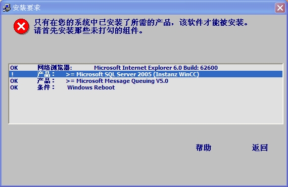

高人 再看下 下面的问题
安装数据库时候遇到的

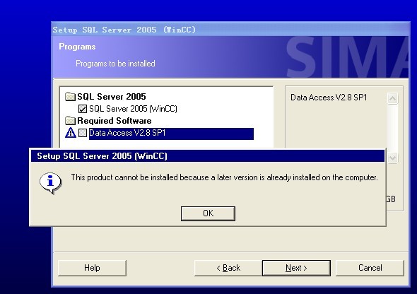

    数据库  安装失败啊
    出来个提示框  意思 大概就是
    本产品不能安装,因为后面的版本已经安装在电脑上。
    这个问题怎么解决呢?

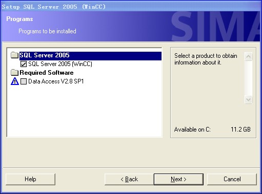

    3楼  发表于: 2013-02-03 19:23

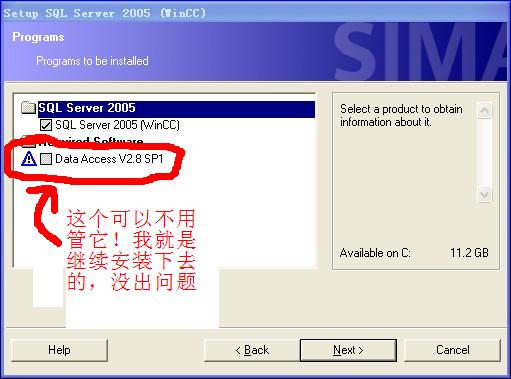

    进步一点点 还差1个 条件没满足
    安装过程中遇到上面的 问题了

    前面已经说过了,Wincc附带的SQL,非通用版,也就是意味着,任何安装有通用版或者其他一切SQL都将被必须被卸载,包括Vs软件中的sQL。

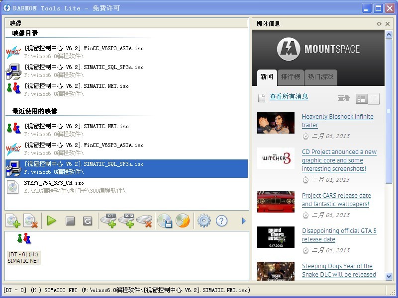

    前提先装Step 7_300软件,再用虚拟光驱运行三个ISO 文件,当然消息队列是必须装的,ASIA文件必须最后装,电脑最好装Windows XP SP3系统。
