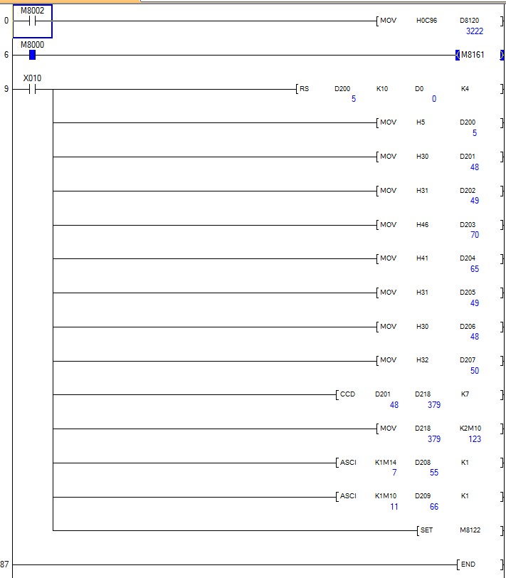

看下这个1N的485程序对不,X10接通变频器不动作。变频器参数应该是没错的,不知道哪里出了问题。我的变频器三菱S500系列的 PLC FX1N
大神们帮帮忙啊

变频器 应该是只能接受 ascii码
我也是新手
