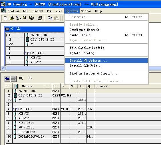

step v5.4sp3的编程软件组态里怎么找不到6ES7 314-6BH04-0AB0,
我想替换CPU314C-PTP 6ES7 314-6BF01-0AB0,怎么样改组态,
是程序版本低吗?请指点一下。谢谢。

1、如果你通过在线升级硬件也不能找到的话,说明你的软件版本低了。
2、如果升级了软件后,你通过升级硬件仍然无法找到的话,说明该硬件太新了。
3、上述均不能找到的话,访问西门子德国网站,下载针对于该硬件的单独补丁。
如果上面3步均不能找到的话,那么型号错了。
Good Luck~

还有一点不明白,在线升级硬件怎操作呀?

西门子在线硬件更新
在线硬件更新,自己在硬件组态里面就有。或者下载HW updates后更新。不知道的看下下面的图片:

知道 了,正在升级,升级后看能不能找到这个硬件,谢谢。

硬件升级完毕,找到了此硬件,谢谢各拉的帮助。
