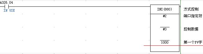

omron INI(880)指令请教,如图中的红线处是什么意思!

这设置是停止端口2的脉冲输出用的,“第一个PV字”处没作用,放什么都行,按手册的话是放个“0”

谢谢1楼 !
