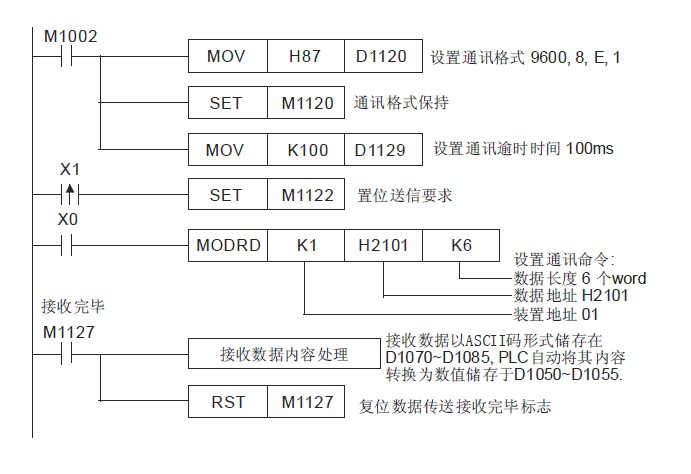

以前我使用变频器都是通过外部端子控制的,现在我想试试台达的通讯能力,设置好变频器和PLC后,但是我看不懂如何对变频器的数据进行更改,不知道如何改写一个具体地址的参数。如下图他的一个实例,不知道H2101代表的是PLC什么地址

H2101是变频器的数据地址,可以看变频器说明书

看看变频器的09组参数详细说明,09组都是通讯参数。

OK,已经看明白了。谢谢大家
