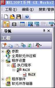

安装好了GX Works2软件,打不开GX D版的工程文件,按照GX Works2视频教程操作:“工程---打开其他格式数据--打开其他格式工程”结果什么也看不到,怎么回事?

試試將專案名稱改為英文應該可以解決您的問題。

左边菜单栏打开了吗?

程序所在文件夹里选。。。。。。。。。。。

可以打开了,要转存GX W格式文件的,

然后按二楼的操作

编程软件 文件格式
1)GX Works2 PMW
2)GX D GPJ
3)FXGP/WIN GXW
问题:GX Works2怎么打开GXW 格式文件??????

回复9楼,用GX D打开GXW,保存,然后在用GX WORKS2打开GPJ
