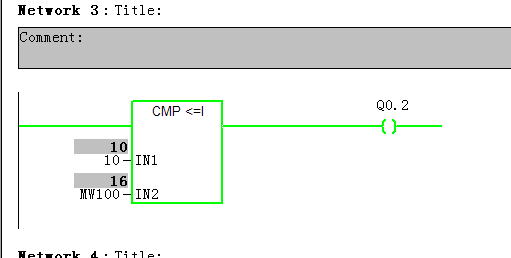

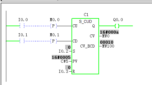

各位大侠,看一下这是咋回事啊??我查了好多资料,没找到答案,求指点!!!!!

CMP是比较。即当IN1<=IN2时,满足CMP<=1的条件,则有Q0.2输出。

有什么问题呢?
计数器达到预设值后仍可继续增计数;
CV_BCD端输出的MW100是BCD码10(大概相当于十六进制的10),在比较指令时作为十进制显示,要把十六进制的“10”更换为十进制的“16”

你的问题是数据类型在比较时要一致。
计数器管脚cv_bcd形式你在和10进值数值比较了。

你把数据显示设置为十进制的,免得看到的大都十六进制,自己转不过来
