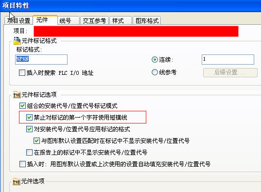

请问一下为什么每个元件符号前面加了一个负号,比如说  SB1   显示成    —SB1
而且我检查了元件里面的标记TAG1里面是没有负号的。晕啊,求个高手们指点啊。

引用楼主liuchengji20于2013-01-30 15:43发表的 Electric 2010 cad :
项目特性中去设定:
Good LUck~

2楼  发表于: 2013-02-01 12:54
谢谢1楼,弄好了。
