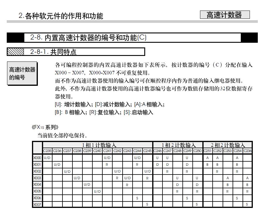

大哥,好像C235自动对应的是X0啊,你用X1

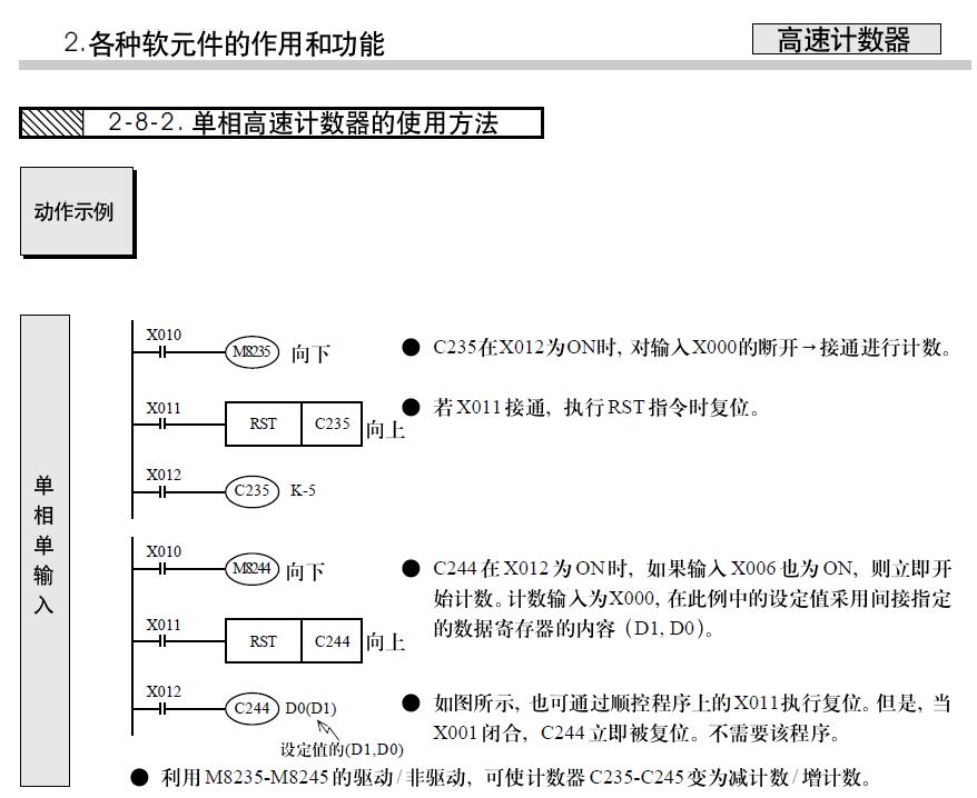

你用法错了。LD M8000 OUT C235 这样就可以了

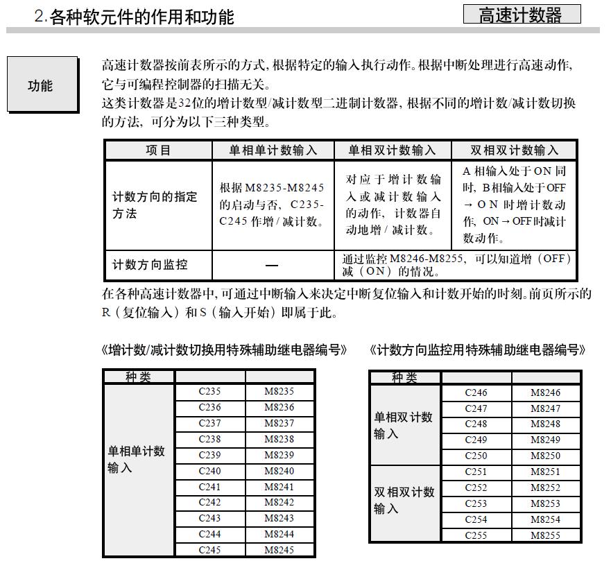

先用一个条件驱动高速计数器,C235对应X0计数。通过改变特殊辅助继电器M8235的状态,可以改变C235对X0是加计数还是减计数。详见
FX1S,FX1N,FX2N,FX2NC系列编程手册.pdf
论坛有下。

C235对应X0 貌似

内部硬件计数 不能使用X端子 使用M8000 或其他常ON端子 如果是AB相计数 楼主是不是 要 LD X0 AND X1呢
