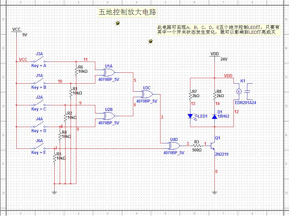

楼主  发表于: 2013-01-29 16:31
该电路运用了一个集成IC:里面包含四组异或门输入。型号:74LS86或SN74HC86(工作电压5V)
这样可以做成5个开关控制继电器,用继电器控制220V的灯。5个开关里面有任何一个开关状态发生变化,都将会影响最后一个异或门的输出高电平或低电平,从而改变继电器的状态。
如果用不了5个开关,可把多余的开关的接口(IC输入端)接地或通过高阻接地(GND)。如果5个开关不够用,可以再加一个IC,这样每加一个IC可以多出4个输入接口进行扩展。
优点:1、工作电压只有5V,相对较安全。
      2、如果其中有开关损坏(不能接通或不能断开),除了损坏的这个开关不能对灯进行控制之外,不影响其它的开关对灯的控制,那怕坏的只剩下一个好的开关。且故障查找方便,那个开关动作对输出没有影响,就可以直接查相对应IC的输入端。
缺点:需要一个给继电器供电的电源(输出直流24V),然后通过一个三端稳压器L78L05把24V直流电转成5V直流电,然后加一个电容滤波给IC供电,但L78L05输出电流最大只有100mA .IC工作电流比较小,可满足IC的工作需要.但扩展多个IC时就需要注意,必要时可以单独给IC配一个5V的电源..
直接接在交流220V的单刀双掷开关、双刀双掷开关、双刀多掷开关甚至多刀多掷开关组合而成的一灯多控电路,如果其中有一个开关出现故障,将会影响整体电路的运行,并且故障查找麻烦,扩展不方便。扩展越多,其成本也就越会体现出来。
这个电路我用一个实验板,把几个电子元器件,焊了一下,接了5个开关,控制一个继电器,是可行的,只是没有去多扩展。现在想想如果上学的时候,一个宿舍里面五、六个人,每个人床头都安装这样的一个开关,也不会有人晚上起床都要喊醒管灯的那个人了(没办法,只有一个开关,而且离他的床位最近)。

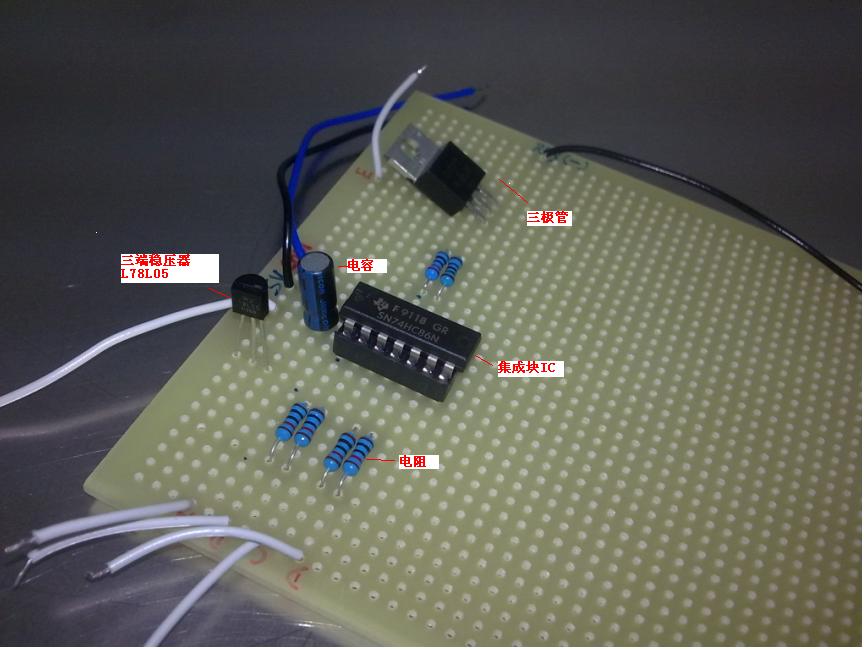

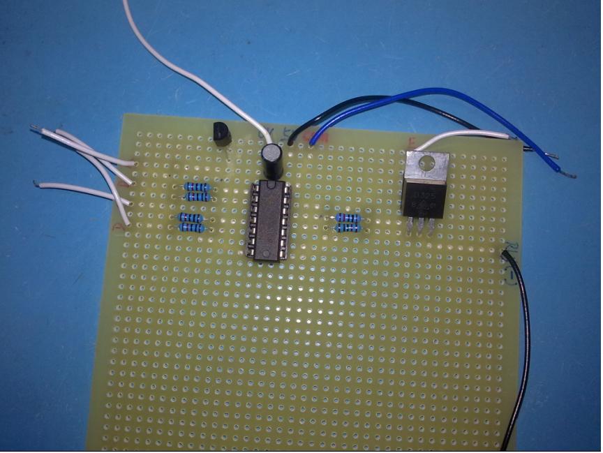

首先引入直流24V电源,电源正极接蓝色线,然后通过三端稳压器L78L05把电源转成5V,然后加个电容滤波,给集成块IC供电。黑色线引入电源负极。这时白色的长线输出5V(有些线路都是在板子背面连接的)。五个白色的小短线接五个开关,开关的另一端接那根白色的长线。IC的输出端接一个电阻到三极管的基极,三极管的集电极接继电器的一端,继电器的另一端接24V电源。
上面就这么多元器件,继电器和24V电源都是外围的。为了保护三极管,继电器线圈反接一个二极管形成泄放回路。
