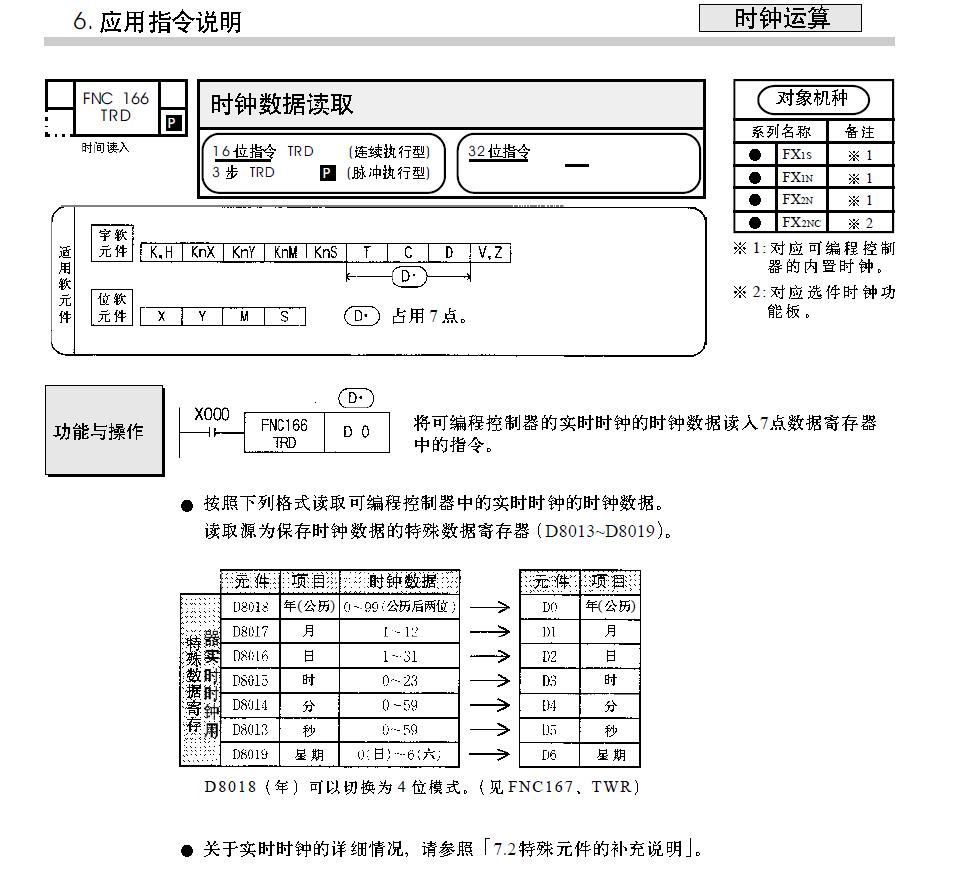

如何用PLC系统时间做比较

如图,用TRD指令把时钟读取出来,放入相应的数据寄存器。然后用寄存器的值和你设定的值比较(CMP比较指令,也可以用触点比较指令),只要PLC版本不是很低,时钟读取和触点比较指令都是可以用的。详见
FX1S,FX1N,FX2N,FX2NC系列编程手册.pdf
论坛有下。
