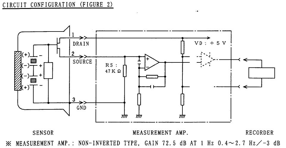

热释红外传感器(人体红外感应头)怎么用,型号是LHI958,网上说这个是检测人体移动的,可是我给它加上5V电之后,又在输出端S和GND之间加了一个47K左右的电阻,这样测得输出端S和GND之间有1V左右的电压,然后用手在感应头前方晃动,可是输出电压始终是在1V左右,基本不变,不知道怎么回事,还有输出端S和GND之间为什么要加了一个47K的电阻。在网上搜了,找不到相关资料,有一个英文的说明书,也看不大懂,以下图片是参照有关RE200的资料。

这个红外感应头,输出的是开关量还是模拟量,是不检测到信号后,输出一个高电平或低电平信号。
