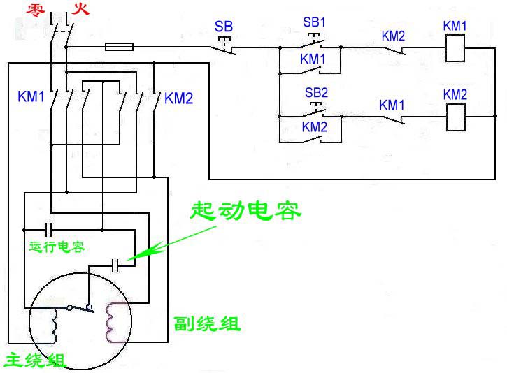

洗衣机中有两个电容,一大一小。洗衣机是双桶的。因线被老鼠咬了。我在接上的时候发现 洗涤电机一直转。应该是我把电路弄错了,我想问一下怎么用电容来控制洗涤电机的。。。在线等

定时器控制电机的正反转。

五楼的大哥能说在清楚点吗?小弟请教了。最好有电路图 感谢。。

单相电机正反转电路图

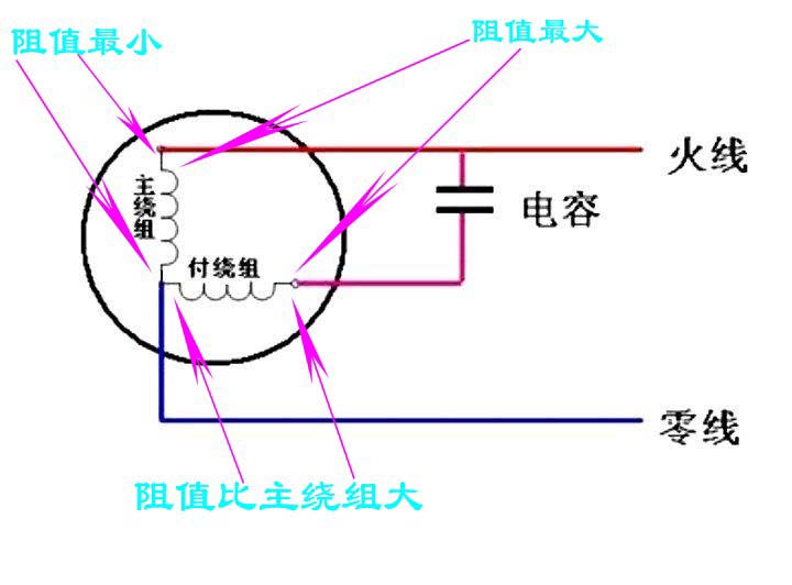

再来一个接线的区分,记得接地线啊!

电机上有接线图的还有用多大的 电容,洗涤正反转是调电容的电源端

这个简单上面图示就是的
