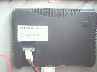

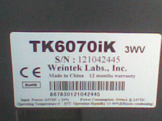

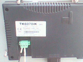

这两个触摸屏要用威纶的哪个触摸屏编程软件制作啊。。最高版本的哦

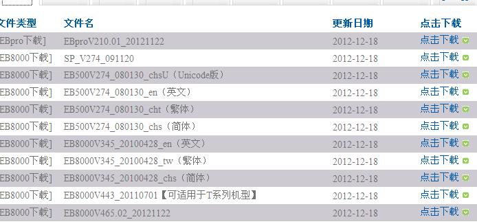

MT8000

EB8000V465.02_20121122
TK6070iK使用的软件:限于简体中文版EB8000 V4.42及以上版本使用
在EB8000编程软件中的HMI型号:TK6070iH/TK8070iH(800×480)适用于TK6070iK机型
