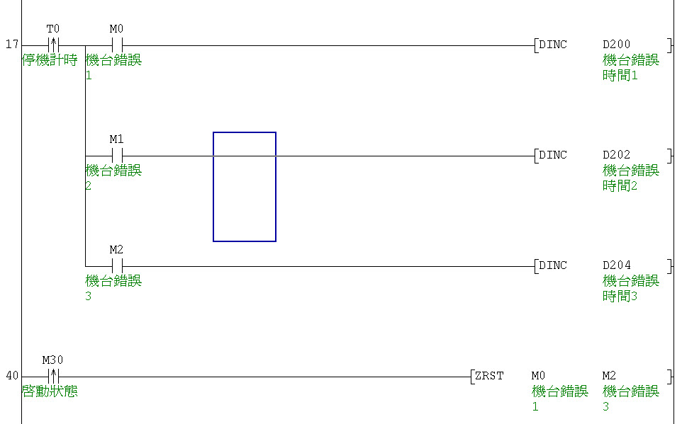

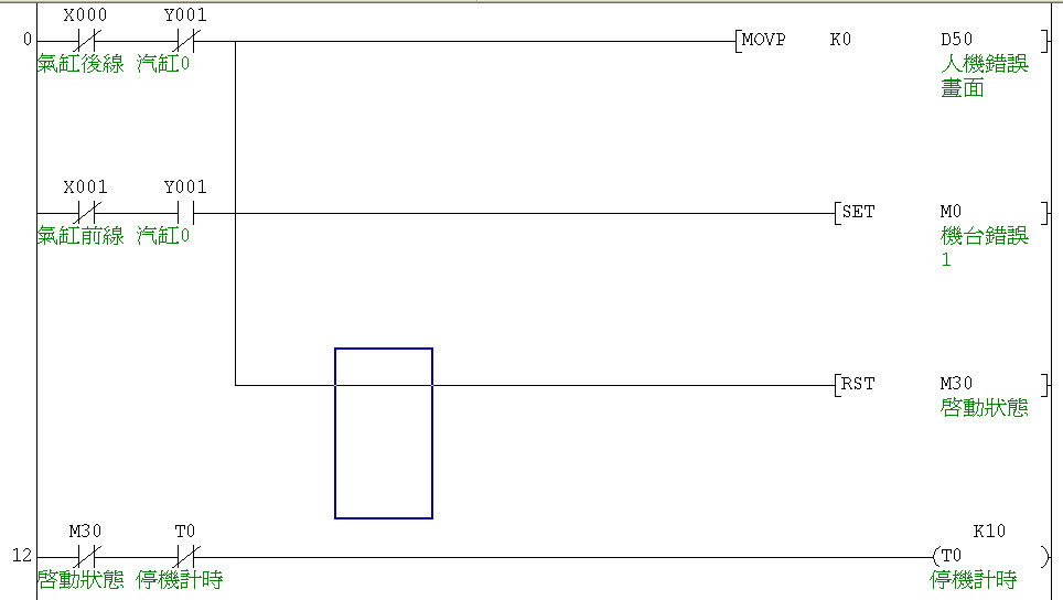

請教各位大師們,目前我正在寫一個停機時or跳錯誤停機時會有一個計時的程序如下,
(我是依照有的寫法來新增我的計時程序,比較沒辦法去全部改寫)
錯誤出現時set 一個M,人機畫面顯示訊息,機台啟動狀態復歸為0,開始計時秒數,丟到對應的D值裡面
等待機台再度啟動時,計時停止,錯誤set的M全部復歸
這樣的寫法好像很笨,如果錯誤很多程序會變的很長
請問有沒有更好更簡潔的寫法呢?
