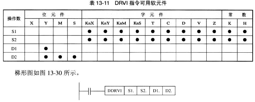

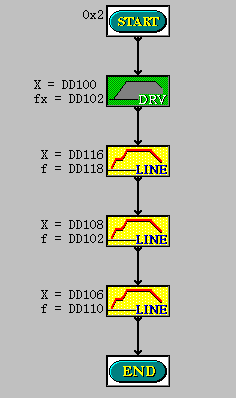

    我有一台设备,是用伺服电机驱动滚珠丝杆实现进给,要求定位精度0.01mm。需要采用快进、一工进、二工进、三工进的多段速进给。之前采用FX2N的PLC+10GM的定位模块,可以用定位模块的LIN命令实现多段速,如下图:

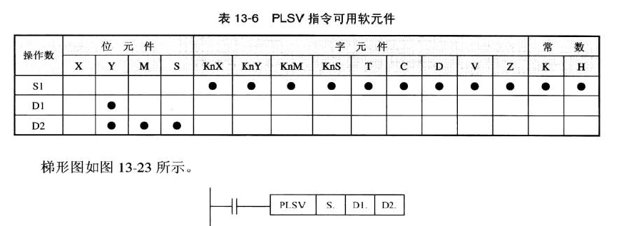

    由于选用FX2N+定位模块价格高些,最近买了个FX3U的PLC,想直接用一个PLC来实现我上述的功能,降低价格。遇到了一个困惑,在FX3U的定位控制篇手册的时候,有一个可变速脉冲输出指令PLSV,用于在脉冲输出的同时改变脉冲频率,从而改变伺服电机转速,实现多段速控制,但没有像定位模块中一样的可以预先设置输出脉冲数量的软元件,不能用于精确定位。如下图:
    该指令为任意时间可变速指令,可以实时改变脉冲频率的指令,在指令中可以设置脉冲的实时频率、发出脉冲的输出点,和方向点(如用于手动前进或后退)。但是不能设置发出脉冲的总数,也就是不能通过指令定位,如果需要不是很精准的定位,可以在使用高速点的时候用脉冲计数器和目标值做一个比较,但是会在PLC的每个扫描周期比较一次,所以会超出一些脉冲。
程序例:︱-----︱︱-----------(PLSV   D300   Y000   Y003)   将软元件S设成一个数据寄存器D300,然后通过外界条件将输出脉冲频率的数值MOV至该寄存器。
但是又说不能实现精确定位,而我设备的要求精度为0.01,请问如何用FX3U实现我所要求的多段速控制?
如果上述PLSV指令不能实现,请问相对定位指令DRVI能否实现呢?
︱-----︱︱-----------(DRVI   K400   K400   Y000   Y003)
FX3U的定位控制篇手册上将该DRVI指令是单速相对定位指令,也就是只能用一种速度运行,这又如何实现我要求的多段速呢?

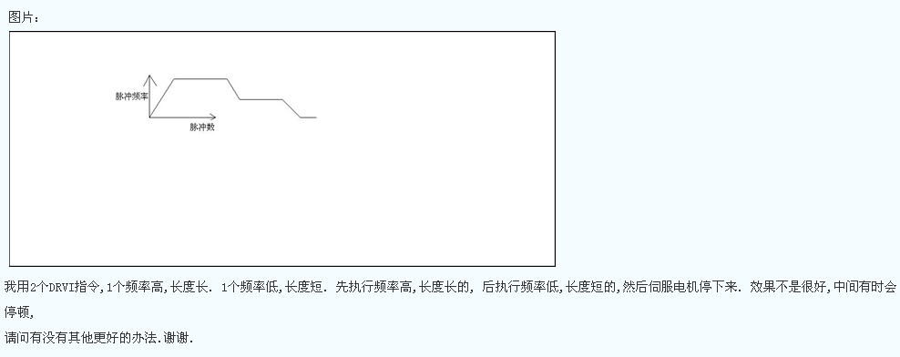

我也想到用多个DRVI指令,但是会不会出现执行两个指令之间,设备会有短时的停顿?
请教大家这PLSV和DRVI指令能否实现我所要求的精度0.01mm的多段速控制?如果不能,还有没有其他办法?谢谢!

像你这个在定位期间,要求速度可多次变化,这个3U应该做不到。如果你想要速度降为0后再执行下一个定位就可以,这样设备就会有停顿。
