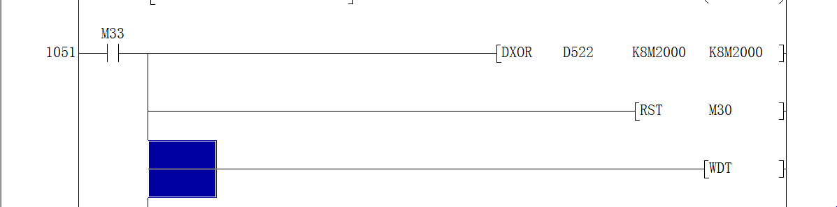

请教一个指令如何应用怎么解释

Double XOR...
XOR冠上Double而已
XOR應該知道了吧...
只是改成處理兩倍分量的資料

32位的异或指令吧,这个指令2N也有~

D是修饰符,很多指令都可以加,加了就成32位了。

32位的异或指令吧,这个指令2N也有,你看懂XOR指令就可以了!
