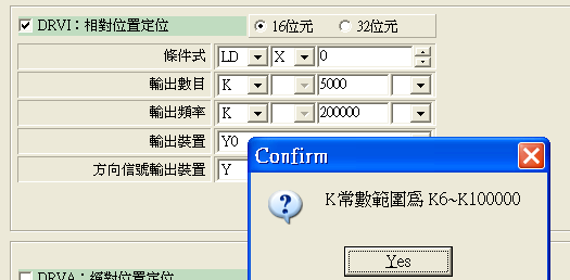

為什么資料上說頻率最大200K,但輸入數值時最大只能為100K呢。

你可以改成32位元类型试试

改了也一樣

是不是,绝对位置是200k啊
