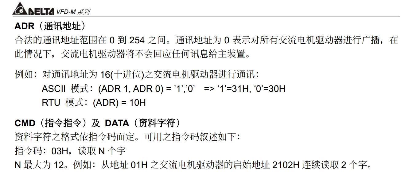

变频器为台达vfd-m PLC为CP1H 通讯方式为MODBUS简易主站

新手求教 给个样例 没有的话给个指导也可 谢谢了

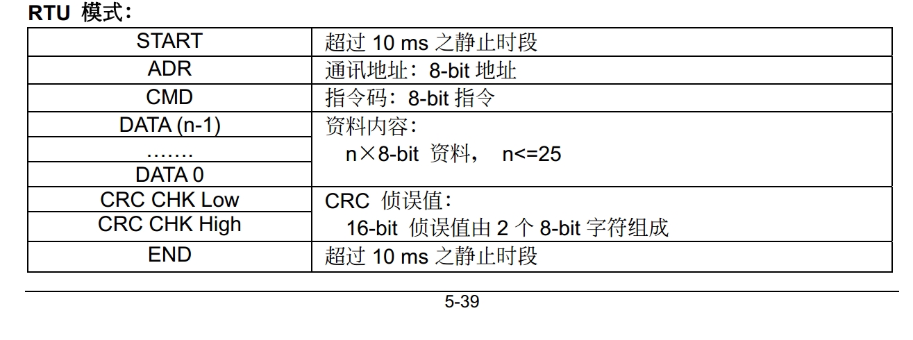

引用第3楼hlq_0815于2013-01-25 09:02发表的 :
[attachment=100106]
这个我也知道 不过不清楚怎样把频率传送过去
