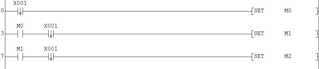

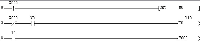

三菱FX1Splc 编程求助,延时问题,请高手指点。
X001输入一个信号(接近开关),要求延时一段时间输出Y000。在延时这段时间内,如果X001有信号输入,要照样能顺延输出,不能被忽略掉,请高手帮忙画个梯形图啊,谢谢!

是这个意思??
用M0~M***作为定时器的条件,驱动定时器计时,计时到后输出Y0。
Y0断开的条件和M0~M**复位的条件未说明,也就没有写,可自行补齐。

发表于: 2013-01-23 23:55
不好意思,上面的没有看明白,y000接通闭合时间可以与输入的接通时间一样!请指点!

发表于: 2013-01-24 00:02
就相当于有个不定时的输入信号,输入信号的每次输入时间是一样的,要把这个信号延时输出,输出的接通时间可以与输入的时间一样,也可以指定一个时间。

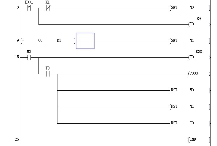

mikeclarke
61 个
164 点
928 分
在线时间: 76(小时)
2010-11-18
2024-08-01
查看mikeclarke的
发表于: 2013-01-25 21:40

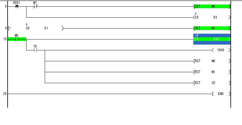

非常感谢5楼写的程序,还有个小问题,T0延迟3秒,如果在这3秒内,X001再有输入怎么办,会被忽略的,怎么样修改才能不被忽略啊?就是说3秒内再有输入的话,再前一个3秒结束后能接着延时,这样就不会漏掉了,谢谢!还请能继续指点。
mikeclarke
61 个
164 点
928 分
在线时间: 76(小时)
2010-11-18
2024-08-01
查看mikeclarke的
发表于: 2013-01-25 21:46
试验了下,好像不行啊

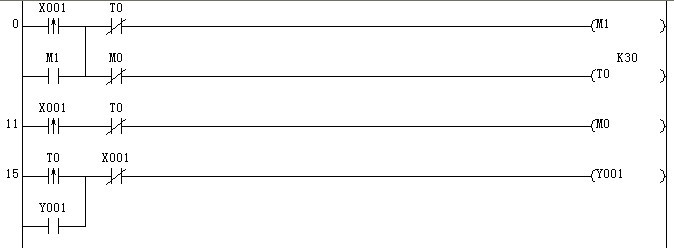

发表于: 2013-01-26 17:50
LZ是不是这个意思?
