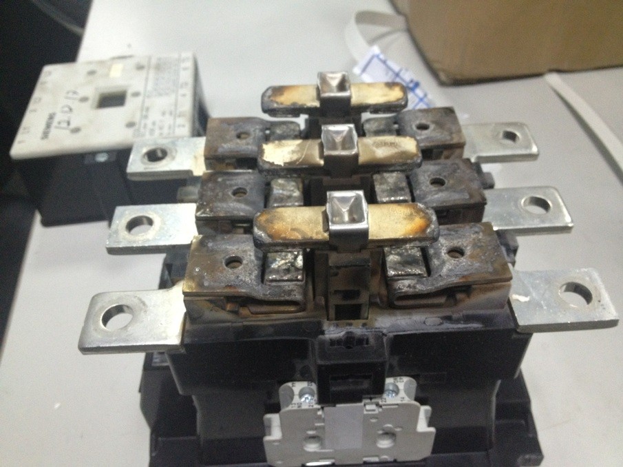

各位大侠:
我手上有一个接触器,现在线圈不通,这个是图片,我想知道这个是烧掉的还是其他什么原因?还有接触器正常吸合,触头会不会像我照片上面那样?谢谢,因为我不是做技术的,所以想请教一下!

接触器异常频繁动断产生电弧致触头受损 正常不会

烧成这样,够强!干线短路,或者是持续过电流频繁动作

除上面的原因,也可能是触头材料问题

呵呵,我认为就是正常使用也会这样,因为触点脏污,然后通断时候接触电阻自然原来越大导致接触器触点烧,这是很正常的使用现象,我拆过很多接触器,只要是有一定时间了,触点没有玩好的。要不接触器厂家就要倒闭很多了。呵呵。没有用不坏的东西。

主触点通过电流过大,拉弧造成的。

那意思就是这个正常是烧掉的了,那为什么一点糊味都没有呢?

是电流大了吧,要不就是频繁启停了

应该是380接到220伏导致线圈不能正常吸合 线圈触头烧毁

一起到电流过大,二频繁启动,三假冒产品

这个是使用频繁的结果,没有什么就是使用久了都这样。
