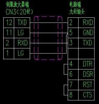

三菱伺服设置软件与电脑连接线怎么制作,自己能做吗?有图吗?谢谢

网上有大量说明
