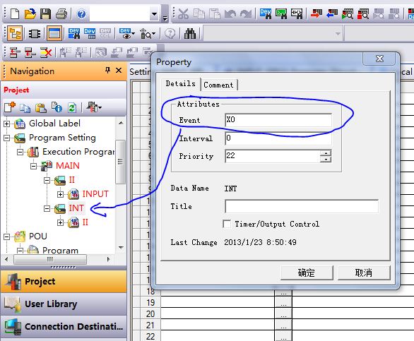

如何在GX works 中用结构化梯形图编写中断?

引用楼主nuanbing99于2013-01-22 15:49发表的 三菱PLC GX WORKS 中断问题 :
着急!
对添加到任务中的POU进行事件属性以及优先级属性定义。
