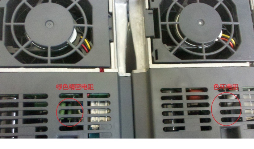

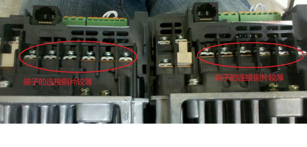

描述:连接铜片比较

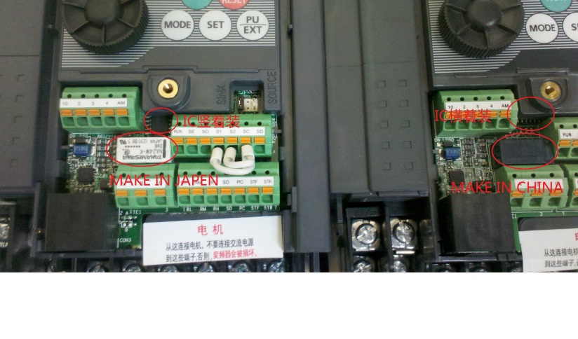

描述:面板电路板比较
描述:驱动电路板比较
描述:侧面标签比较
公司买了一批三菱变频器回来装在机器上,几个都有问题,显示莫名其妙的报警,面板显示也不正常,又跟供应商换了一批,还是有问题,于是怀疑货源的质量,另外跟三菱一级代理商要了一批回来,装上一点没有。对比了两种变频器,仔细观察能看出很多处差别,不知道是不是真的买到了山寨货。

不像啊,三菱经常改动内部电路的,不会通知客户的,特别是国内客户

楼主提到的这几点很关键,能否把有怀疑的产品的外包装拍图看看?

我刚把自己家的拆了一台来看,我手上的E740/D740,机身侧面标签是有日期的
但旧机器可能没有。比如2011年生产的。
以前听说广东有翻新的E740 D740 D720S卖。楼主买到的可能就是这种翻新货。
