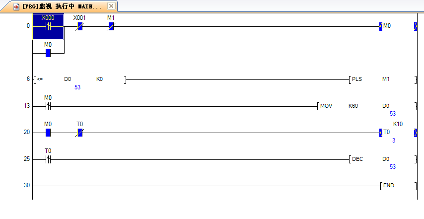

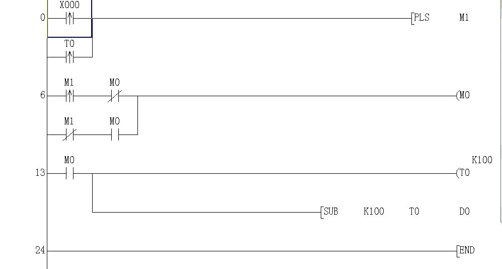

用三菱FX2n 编个倒计时60s 梯形图。。
