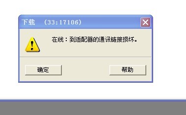

为什么西门子下载程序总提示到适配器的通讯链接损坏

还有就是设备管理器里的USB驱动有黄色叹号,是驱动的问题嘛,我试着重新装PC Adapter usb但是提示已经不能装,好像是说已经有驱动了,怎么办

这个是说明你安装的驱动有问题。只能重新恢复安装,同时需要设置通讯频率参数,完成后还需要重新启动电脑一次生效。

在那个黄色叹号那里点右键,属性,设备驱动,点里面的卸载,把它卸掉,重新安装驱动就好了!

把它卸掉,重新安装驱动就好了!
