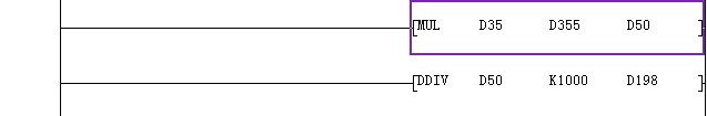

以前拉线尺(4-20MA)是接到可调增益,偏移的模块上,然后在接到4AD模块,可以把采样值调到(0-10000),现在把可调模块换成不能调节的模块后,在程序里面监视采样值在尺子拉出最大的行程时,采样值只有670左右,可又不能调节采样值为10000,该怎么办?
