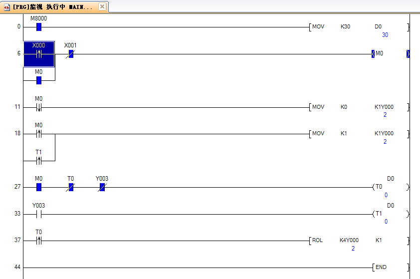

有四只彩灯,依次点亮循环往复,每只灯只亮3s梯形图怎么写?????
高手指导哈?

发表于: 2013-01-21 20:22
用rolp指令

发表于: 2013-01-22 11:49
使用循环移位指令,移位到Y3(系统4只彩灯)时返回,D0设定亮灯时间。

发表于: 2013-01-22 12:24
循环指令和SFC步进都是不错的选择

发表于: 2013-01-22 16:05
SFTL位左移
