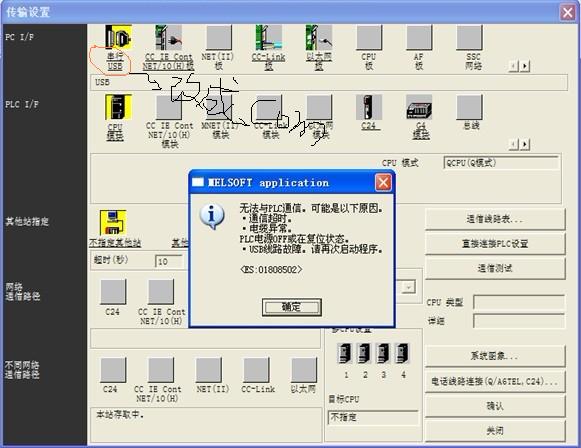

       三菱的PLC   型号是  Q06H     一直连接不上    我用的是笔电  接口是USB   232  吧   提示的错误时如图。  本人也不清楚程序有没有加密 。  还有就是  供应商给了我们程序。但是自己就是一直和PLC  连接不上。很急。        我的步骤就是 直接拿了根数据线 一头插在笔电上  一头插在 PLC  上面的USB 接口上  再打开 GX  8.6   读取   就出现了  如图 提示    。是不是我有什么步骤没有做啊  。。  。。。。    个人光伏行业。

com口设了没,波特率设了没,线对不对

驱动装好了没?

看你的截图应该是属于COM口没有设置对呢,就算你用的是USB口,但是他是转的也是属于COM口,你可以再我的电脑 设备管理器里看到端口是多少,然后设置就好了

没有安装驱动     编程软件里面有驱动程序    好像是在E字开头的一个文件夹里   找到USB安装即可

怎么跟我上次问的一样啊  好像USB没发选择COM口吧   驱动我也装过 好像也不行 有时候多插几次  偶尔还能连接上   结果我重新换了CPU就好了

先驱动编程电缆,打开设备管理器,硬件里COM口确认,然后点串口/USB更改COM口设置,再试。里外你不是说供应商给了程序吗?找他们现场指导下

如过不行的话  还可以弄个虚拟串口

通讯口没有设置对,就算你用的是USB口,但他是转的也是属于COM口,应选择RS-232通讯,com口选com3,希望对你有帮助!
