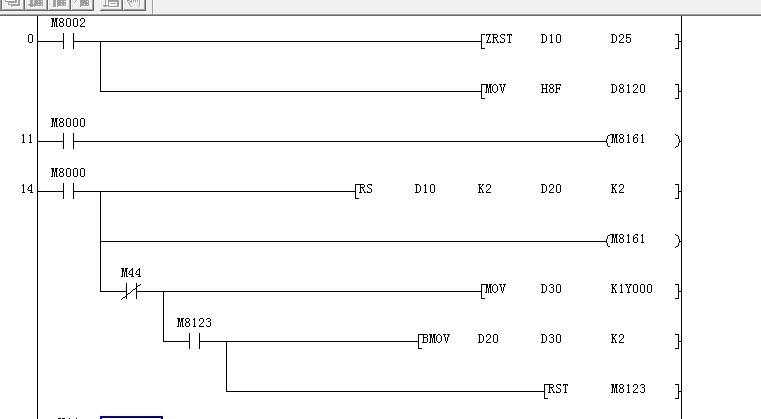

发表于: 2013-01-19 19:54
大家帮帮忙 !!!看下程序错在哪?》~~~有的数据就可以发送 有的为什么不行 (我用串口调试助手)发3 还有 F 和其它的数字 有的PLC 可以接收到有的数就不行
~~~还有我发OPEN(大写的PLC就能接收到小写就不行) CLOSE这个我发大写PLC就收不到~小写反而就可以! 为什么???? 是不是字符串可分大小写??
