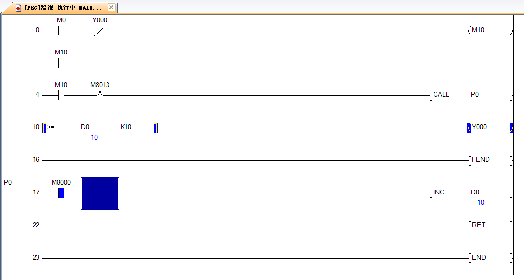

各位大侠FX2N里的子程序怎么编。怎么我把那命令打进去不行呢。
LD M8000 CALL P10 输入出错请各位多多指点

你有没有输入转子的结束指令 SRET呢

真有不会呀。在学习中开头都不能输入怎结尾

子程序的写法
一个简单的子程序样例,子程序要写在主程序之后(FEND指令以后),子程序号在梯形图左侧点击输入(如P0、P10),子程序结束输入RET,所有程序结束END。

谢谢大哥明白,5楼真好。我顶
