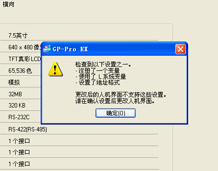

各位朋友。。。本人最近需要个小小的问题,,,就是我想转换屏的型号,转换不了。。大体知道问题出在那。。但就是不知道如果下手去查。
我本来用的是GP-4401T,想换成GC-4408W.但总跳出说我有地方没设置好。
如附件
我就想问
1.注册了一个变量 问题是:我怎么查询我注册了一个变量,是那个变量出了问题。
2.使用了一个系统变量 问题是:我用的是那个系统变量,怎么查询。
3.设置了地址格式 问题是:我设置了那个地址。怎么查询。
4.有没有办法跳这些问题。可以不可以强行转换。。。

“通用设置”最下面一项“符号变量设置”
把里面的内容全部删除即可。

谢谢啊!我知道这个。但问题有个人他什么都没删,都能变换过来~所以我很郁闷~他是怎么做到的。问他,他就说按要求做的。。。

引用第2楼3462528于2013-01-18 15:37发表的 :
这是不可能的、
