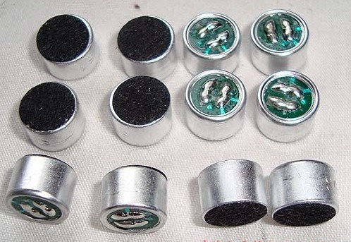

在网上搜了下,好像是
驻极体话筒
简介:驻极体话筒具有体积小、结构简单、电声性能好、价格低的特点,广泛用于盒式录音机、无线话筒及
声控等电路
中。属于最常用的电容话筒。由于输入和输出阻抗很高,所以要在这种话筒外壳内设置一个场效应管作为阻抗转换器,为此驻极体电容式话筒在工作时需要直流工作电压。

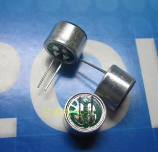

就是一咪头(和克蜂一样,内装有线圈),加上信号放大电路和触发电路。电信号转换为PLC输入的电范围内就可以输入PLC

驻极体话筒,光敏电阻
